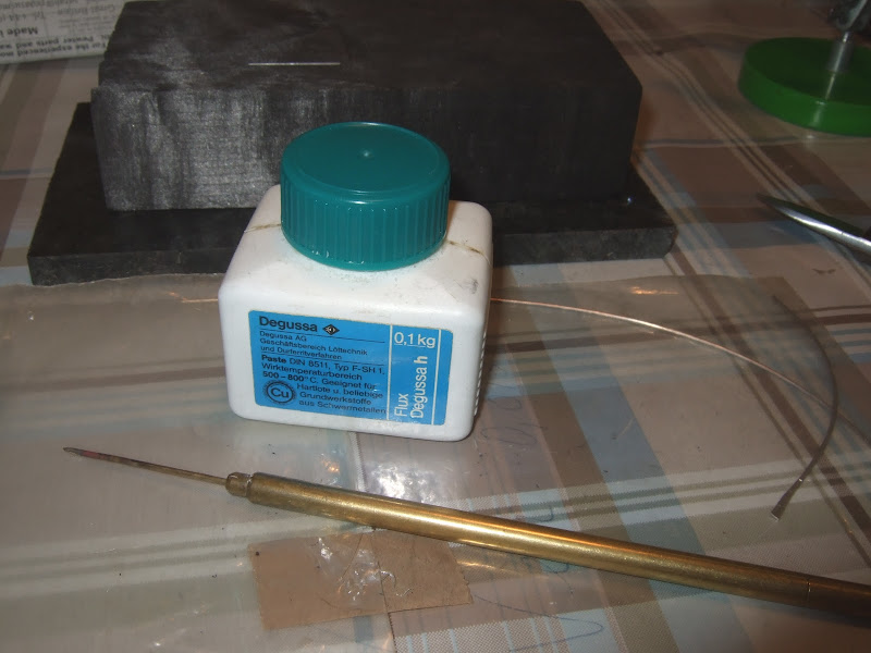

1. Tynn sølvtråd
2. Flussmiddel (Borax)
3. Ildfast underlag (F. eks. en kullbrikett med en stein under)

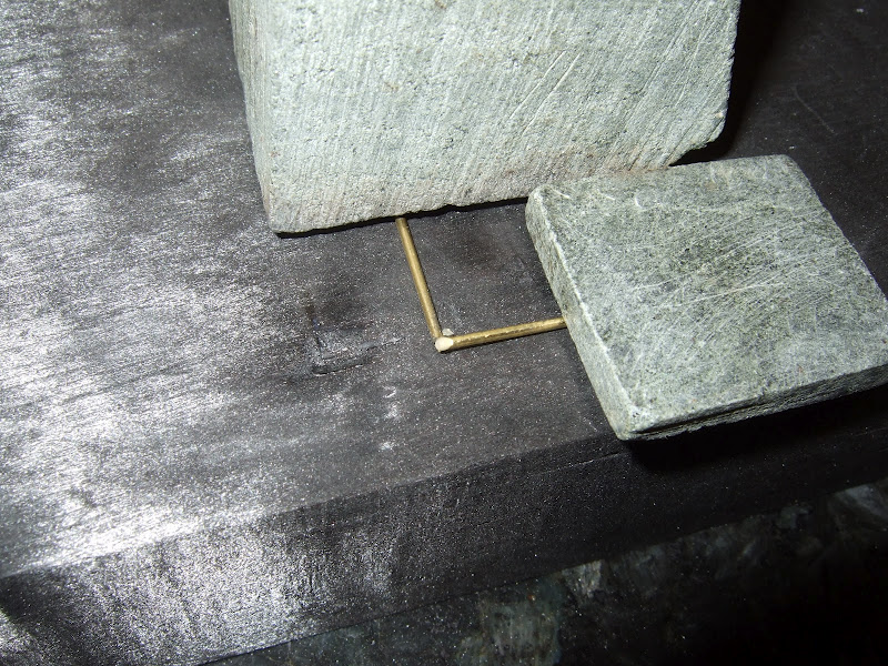

Arranger først delene som skal loddes sammen. Her er det lagt flate steiner oppå stengene for å holde dem fast i kontakt med hverandre.
Etterpå legges en bitteliten avklipt sølvbit inntil punktet som skal loddes, og deretter legges en dråpe flussmiddel (borax) oppå skjøten (Trådene som loddes sammen på bildet er 1 mm i diameter, og sølvbiten er det lyse punktet på innsida av vinkelen mellom tråden, mens boraxdråpen vises som en hvit flekk oppå hjørnet der trådene møtes)
Varm så opp skjøten med flammen fra ei blåselampe. Flammen må være minimal. Når skjøten varmes opp, vil flussmiddelet trekke den smeltende sølvbiten inn i skjøten. Pass på at begge endene som loddes sammen blir dekt av et sammenhengende sølvlag! La delene avkjøles et øyeblikk før du løsner de sammenlodda delene fra underlaget:

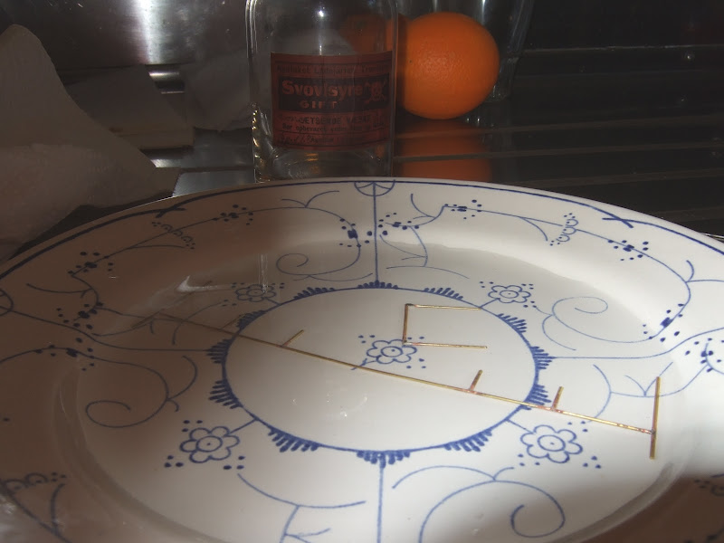

Her er delene lagt ned i et fat med vann som er tilsatt noen dråper svovelsyre. Den tynne svovelsyreblandinga dekker såvidt de lodda trådene. Av og til kan det være nødvendig å varme opp svovelsyreblandinga litt (for eksempel ved å sette fatet på ei ovnsplate) for å få igang reaksjonen.
Etter noen minutter er kolrestene i loddingene løsna, og de rensa delene og fatet kan skylles rene under springen.
