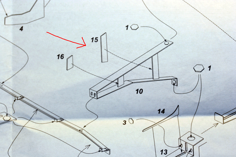

Har tenkt å lodde denne armen for oppheng til en Schürtzen til en Pz III
Vi må ha litt hjelp for å holde delene sammen. Min løsning:
