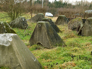

Dette er en fremgangmåte på hvordan lage «Drage Tenner» eller som tyskerne kalte dem «Drachenzähne». For mer informasjon les mer på Wikipedia.

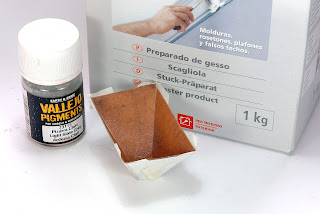

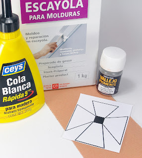

Vi trenger denne malen, gips, sand papir nº 150, grå pigment, hvitt lim og vann.

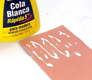

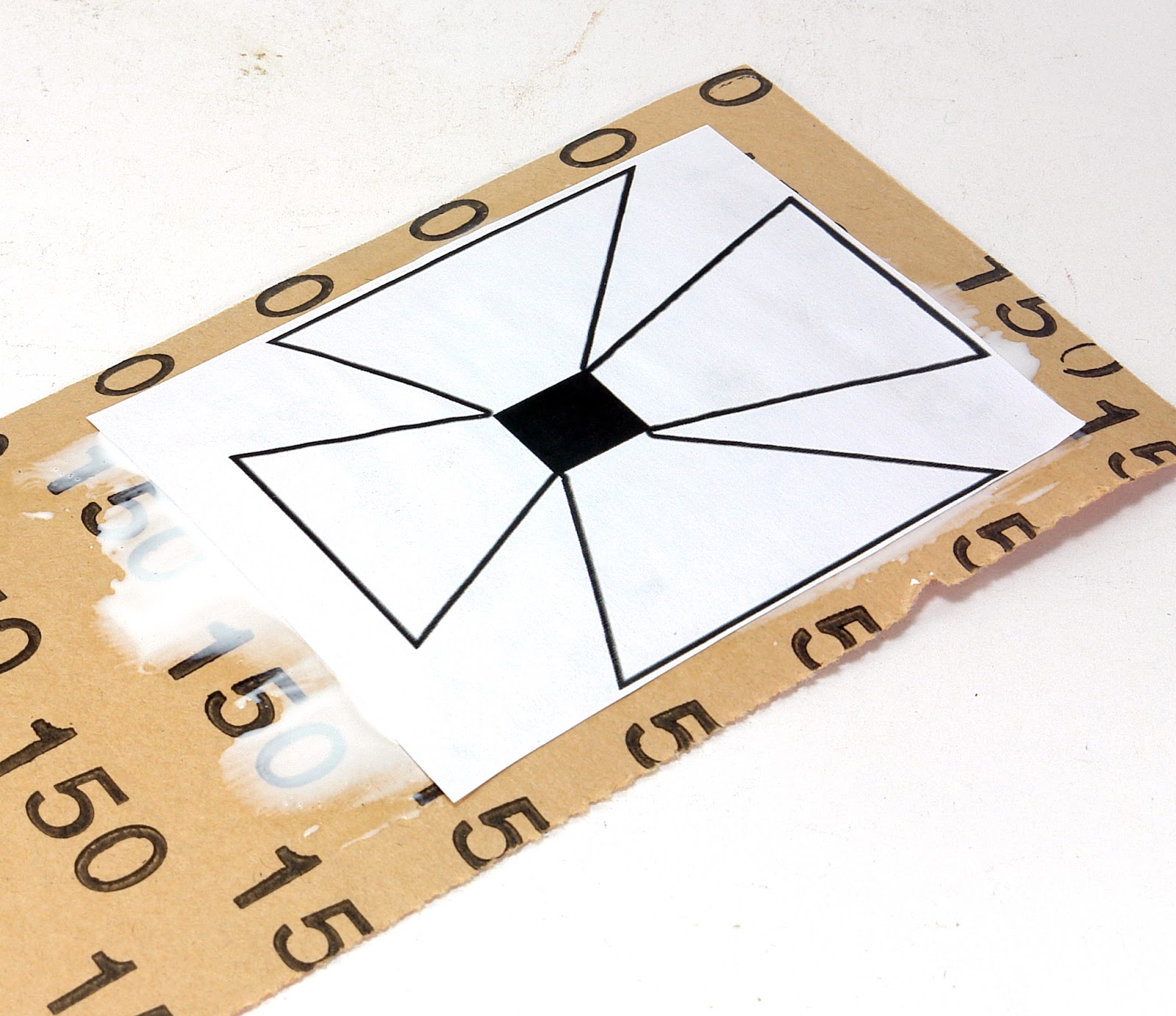

Vi kutter ut en mal fra den trykte malen og limer den på baksiden av sandpapiret.

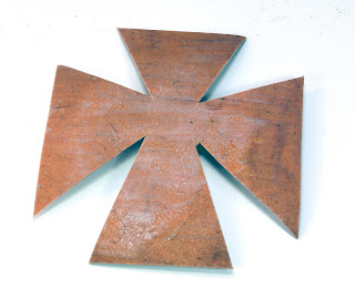

Når det er tørt kan vi klippe ut figuren etter malen som er limt på baksiden av sandpapiret. Husk å bruk en skarp saks eller kniv som vil tåle å kutte i sandpapiret.

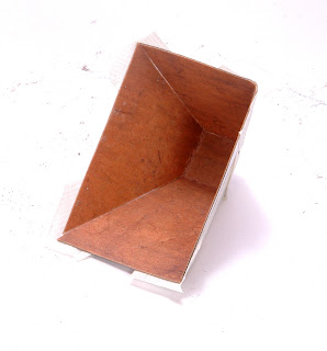

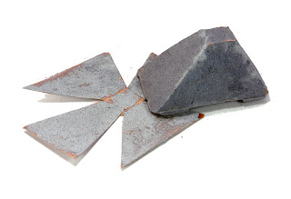

Vi taper sammen sidene med tape slik at den ruglete siden av sandpapiret er inni formen.

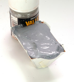

Nå må vi forberede en gipsblanding blandet med pigment og vann, og hell dette ned i støpeformen. Vi kan smøre innsiden av formen med vaskesåpe slik at gipsen ikke fester seg til formen.

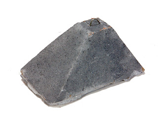

Når gipsen er tørr fjerner vi forsiktig formen. Deretter kan den enten males eller væres etter ønske. På toppen kan man også feste et feste av metalltråd i ønsket tykkelse for å gjenskape løftefestet som normalt også satt fast i toppen av «drage tannen» når den ble plassert ut.
