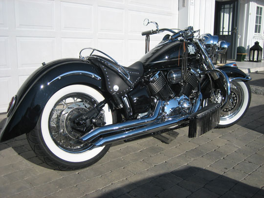

Lillegutt har fått på bakskjærmen, og fronten sin i dag.Blir rimelig tøff, og tung i trynet denne her.Bakskjærmen skal være litt høy, men jeg fikk senket den litt, ser bedre ut nå.

Den var litt høy bak der ja,er det mulig å senke det i ramma eller må du mikle med skjermen?

Skal den lavere nå, så må festene forandres.Den står litt høyt normalt også.Du kan se ganske mye av mønstret på dekket, på de i 1:1 også.Ser mye kulere ut når den dekker mere.Vet ikke om det er fjæringen som gjør det.Blir kanskje ikke så påfallende hvis den bakre puta brukes.Har kappet av festet til den puta på fire sykler jeg ::)

Senk av denne bør jo være ganske likt 1/1 utgaven. Kortere demper og fjær samt lengre dog bones (del #B25 på tegningen).
Senket 1600'n til en kompis på denne måten med deler fra USA, jeg senket også min Drag Star 1100 Classic med lengre dog bones og kortere demper/fjær.
Her er forøvrig noen bilder av min, kanskje til inspirasjon.
Beklager hvis dette blir OT. ;)

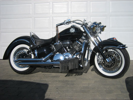

Prapraprapraaa Lillegutt er ferdig.Deilig følelse å kunne sette den opp til fotografering, etter mange timers arbeid.
