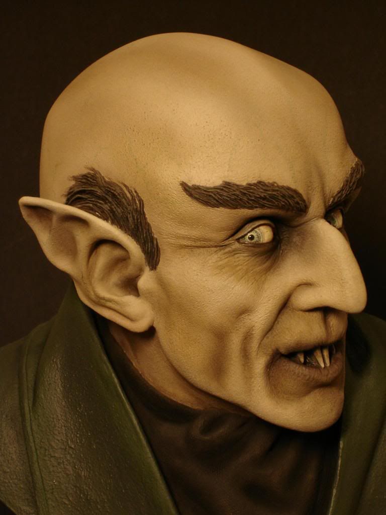

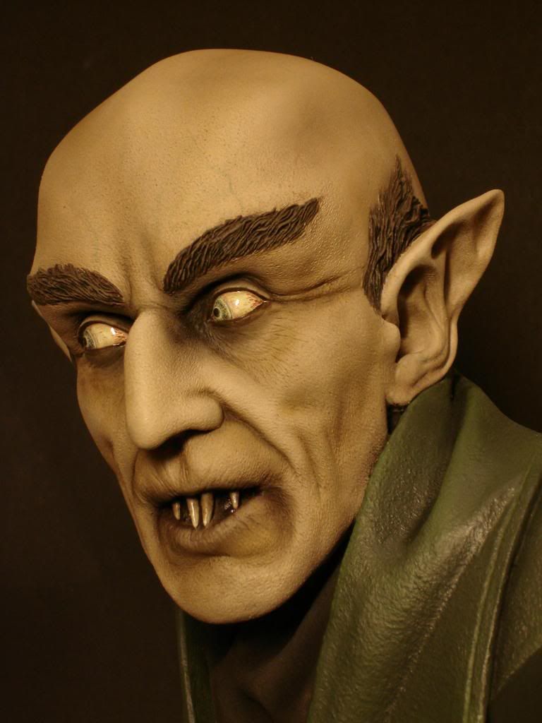

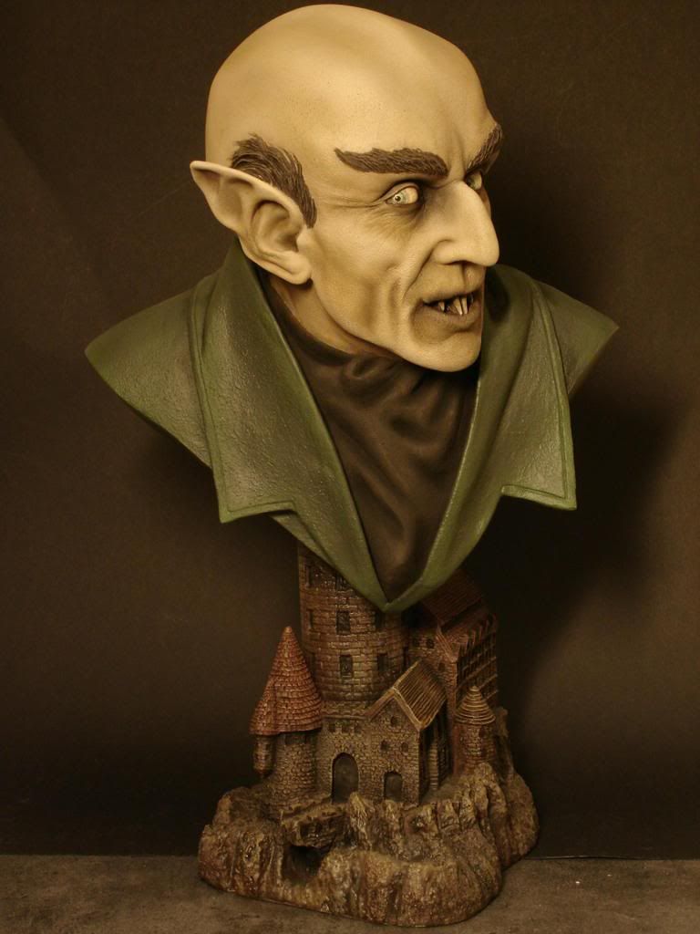

Noen bilder av den ferdige bysten. Etter at disse bildene ble tatt har jeg "støvsprayet" jakken med mer matt klarlakk. Den ble litt blank p.g.a. håndteringen ved montering av base og byste
Jeg sprøytet en mørk grønn blanding som skygger i jakken og også ett tynt lag over hele for å binde fargene sammen Sort og brunt pastell kritt er brukt for skygging og høylys på skjerfet. Forskjellen er ganske synlig i forhold til bildene under

Nærbilde. For et stirrende blikk har jeg malt en lysere ring rundt pupillen
Øynebryn og hår snart ferdig. Litt mer tørrbørsting bare. Øynene er også snart klare. Et par lag med klarlakk så blir det bra. Iris er malt lys blå-grå med litt aksent i limegrønn. En vanlig gråblyant er brukt for å streke opp litt linjer i iris. Litt blodårer og slikt er også malt inn på øyeeplet. Tennene har fått en omgang med litt pasteller for de litt brukte utseendet
Nye irisomriss på plass med en blyant.
Elfenbenshvitt i øyeeplet og på tenner. Spookeeyyyy.
Etter at huden ble sånn passe ok, så var det frem med pastellene for å skygge litt, og bringe litt "liv" (død) i huden. Fargene sort, mørk brun og raw Sienna, som er en syklig gulbrun farge. Det syntes ikke så veldig på bildene men skyggingene er der. Litt teatarlsk mørk pastell rundt og spesiellt under øynene. Ellers, på en så stor modell er det ikke behov for så mye skygger, men heller konsentrere det rundt fargenyanser og pigmentforskjeller i huden. Skyggene kommer av seg selv av belysningen
Jeg ville ha et litt gulaktig, sykelig look på huden, så jeg airbrusha en tynn blandings over hele hodet i tillegg til litt mørkere skygger. Blodårene syntes fortsatt litt vel mye, så "litt tøtsjøpp" med sprøyta var nødvendig

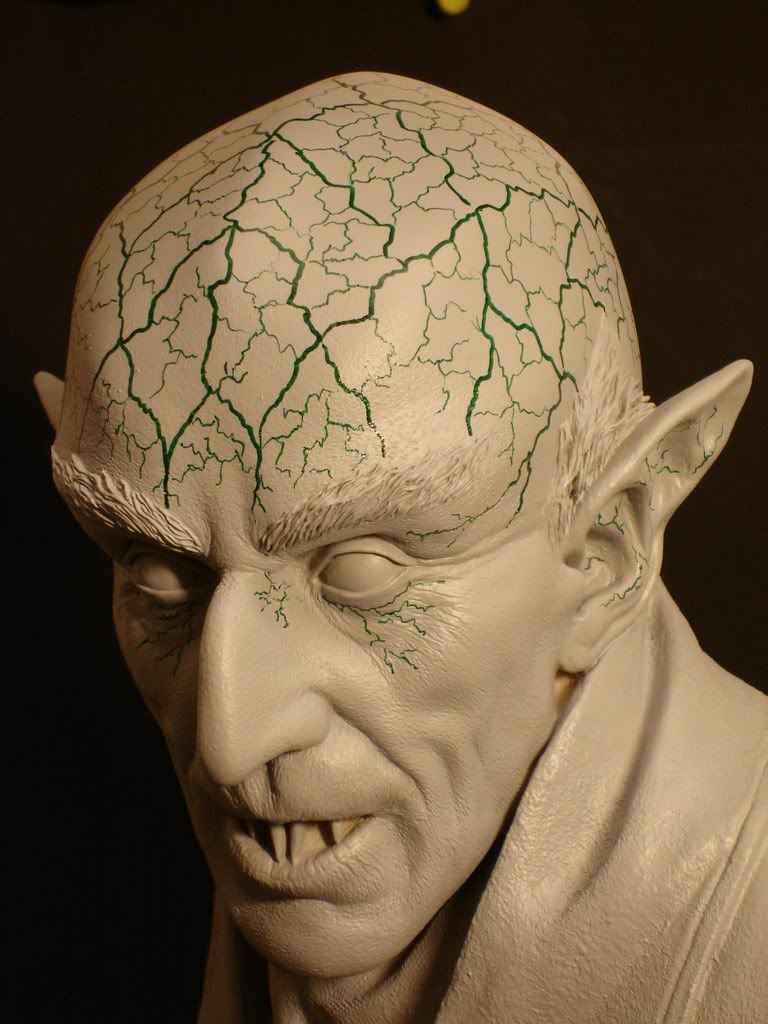

Hodet grunnet og blodårer tegnet rett på primeren med grønn sprittusj

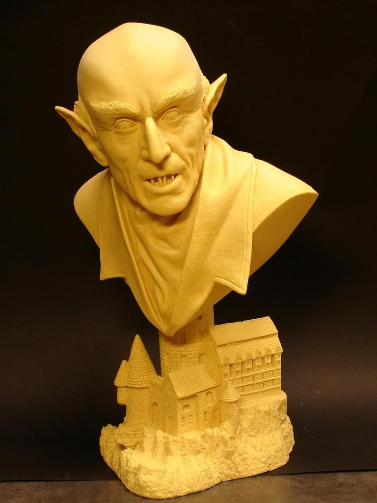

Her er bysten med basen, så får vi se om jeg får litt fremdrift etter hvert. Har begynt med å bestemme hvor iris skal være, ved å prøve meg frem med en tynn blyant.

Jeg pleier å begynne med det "kjedeligste". I dette tilfelle basen. Siden denne ikke er hovedattraksjonen, men likevel ganske iøyenfallende, så toner jeg malejobben noe ned så den ikke tar all oppmerksomheten fra bysten.
