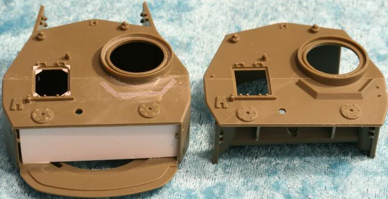

Nåja, noen detaljer fra en UM. (underveismodell)
Bilder av A34 Comet i tjeneste, viser den alltid med et beskyttende canvastrekk over kanonskjoldet, dette
mangler i limesettet, så i et anfall av latskap kjøpte jeg Bronco's resinerstatning (til høyre), dessverre er den alt for liten, og
i effekt ubrukelig til noe som helst. Resinbiten i midten, fulgte med et oppdateringssett fra Voyager, rent bortsett fra at den er i etterkrigskonfigurasjon,
er denne også for liten, og egner seg kun i søppelbøtten, nei, det blir nok å kna sammen litt Miliput ja....
Ringen rundt frontmg'et er litt klønete utformet (til venstre), men ringen som følger med Tamiya's Churchill ser bra ut, og passer mer eller mindre rett inn.
På tårntaket er det mye å ta tak i; den merkelige formen foran kommandørens plass, skal egentlig være tre flate jern, så bort med den. Laderns luker/åpning er
egentlig avrundet, har begynt å rette på det. Festeplatene til periskoper er ikke festet med bolter, men skal ha nedsenkede skruer, har her fjernet boltene og
gravert inn skruehoder.
Kommandørens roterbare kuppel skal være senket ned i den pansrede bekyttelseringen, ikke sitte som et lokk oppå den, slik settet foreslår.
Fjernet litt plast på innsiden av ringen, og utsiden av kuppelen, inntil den kom på plassen sin. Den beskyttende ringen skal også være lett kon, men dét - velger
jeg og overse.....  :P

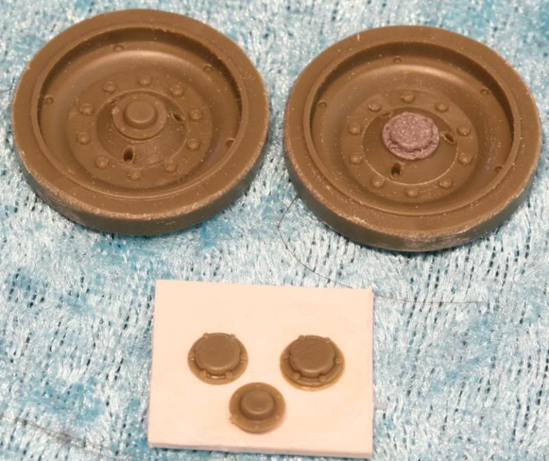

Senterkoppen på hjula er alt for liten, mens koppen på spennhjulet foran, er mye riktigere. Lagde en enkel form og støpte opp et antall kopper. Er ikke hundre prosent fornøyd,
mulig jeg gjør det der en gang til....

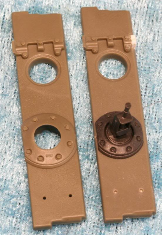

Frontpanseret med MG. er hult på baksiden, det er synlig ute på sidene (ikke synlig her), så den må fylles med plastkort el.l. Samme feil med periskopene her, som på tårnet, så
vekk med bolter, og fram med graveringsverktøyet.

Takker Janse, fikk til et lite arbeidspass i natt, kommet litt videre på tårnet:
Fått ferdig de runde hjørnene på laderens lukeåpning, og fått montert beskyttelsepanser med sine tre
støtteplater foran kommandørens kuppel.
Beskyttelsepanseret skal ha en åpning til en elektrisk ledning, settet gir denne åpningen helt bak i et hjørne,
det er feil. Fylt inn åpningen med plastkort, og laget ny åpning på riktig sted. Skal også legge til sveiseskjøter
på dette panseret.
Knadde opp litt Milliput, og fikk begynt på canvastrekket. Er på ingen måte ferdig, men nå får dette herde ferdig først,
så får jeg se hva jeg kan få til........  ::)

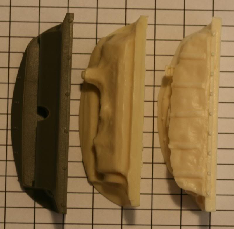

Puslet litt på motordekslene, byggesettet ser sånn ut;
De stjernelignende formene skal forestille beslagene til lukelåsene, dessverre er formen grepet ut av lufta,
et fantasifoster.
Tenkte å bytte ut håndtakene i samme slengen.
Så ble det seende slik ut:
Bruker mitt flere tiår gamle, og ufullendte, scratchbygge, som fasit for bl.a. dette området.
Fantaserer litt om å gjøre denne også ferdig, parallelt med Broncosettet
Ja ja......  ::)
Morten
