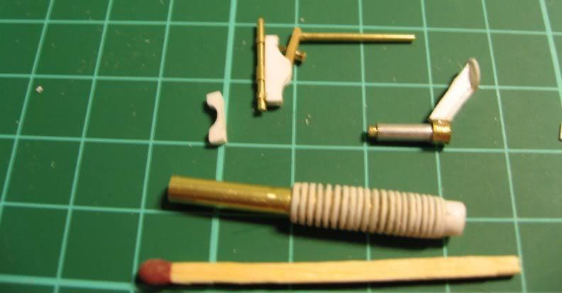

Ja da er tiden inne for JR å bevege seg ned fra himmelen og ned i gjørma. Etter all Hetzinga på forumet så ble fristelsen stor, men jeg fant heller frem M-113 Bk vogna til Tamiya. Den er det plan om å bygge om til en Norsk bombekaster vogn.
Jeg har den siste uken sattsammen hoveddelene av vogna, å i helgen var det tid til å gjøre den største forskjellen mellom den amerikanske utgaven og den norske, nemligen bombekasteren.
BK'n som følger med i settet er en 105mm, men i Norge så brukes den 81mm så denne måtte scratches.  :) Erik Torp la inn noen fine bilder i referanse tråden, så de ble utgangspunket. Det største problemet som jeg så var å få til kjøleribbene på selve bombekasteren. Min første ide var å lime sammen 2 plastrør i forskjellige størrelser og når dette var tørt så var det å montere BK'n i Proxxon og dreie ut kjøleribbene. Det var ingen god ide.  :pinch: Vanskelig å holde emne i ro mens panelrisser'n min gjorde jobben. Så det var tilbake i tenkeboksen.

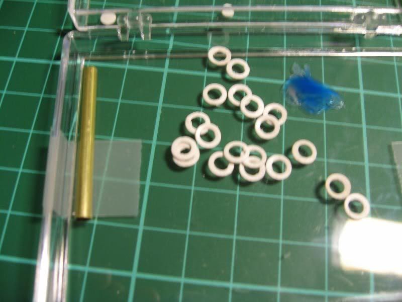

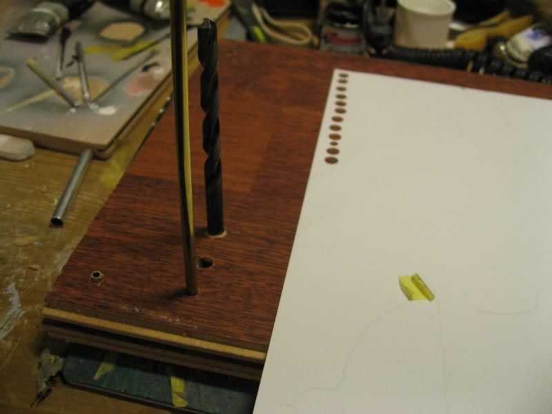

Min neste ide var å stanse ut ribbene, men jeg har ikke noe punch & Die sett, så denne lagde jeg på fredag.
Senterhullet ble først stanset ut og så var det bare å få denne sentrert i neste hull og dunk.. så var en ring ferdig.  ;)
Ringene ble grovpusset så var det bare å tre disse på BK'n.
I dag begynte jeg på Sideretnings- og høydejusterings mekanismen. Får å si det enkelt, dette ble fryktelig smått.  :pinch:
Jeg har vel sittet i 4-5 timer og puslet sammen 18 små deler og begynner nå å bli små-rar, men delen er nå nesten ferdig. Jeg mangler nå en stabilisatorstang samt å feste rørklemmen til BK'n.
For å vise till scala så la jeg ved en fyrstikk:
JR  :)
