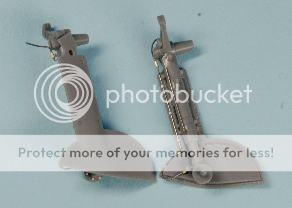

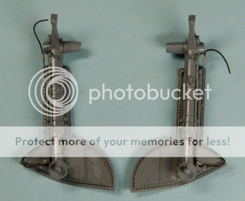

Det gaar fortsatt traatt med hjulbroenner og motor, saa i mellomtiden pusler jeg med andre ting.  Hjulleggene trenger to oppgraderinger; en sikringstraad og bremseledninger.  Sikringstraaden skal soerge for at man bloer av trykket inne i stoetdemperen foer man kan demontere hjulleggen.  Noen bilder viser at den slynger seg rundt leggen, andre bilder viser at den gaar rett ned - jeg valgte den enkle loesningen:)  Bremseledningene er en kombinasjon av 5A sikringstraad, 0.3 mm innerdiameter messingroer og 0.3 mm blytraad med noen plastbiter for klemmene.
Og naa, med maling.  Brukte MrPaint Medium Sea Grey - et relativt nytt malingsmerke fra Slovakia som lager lakk ferdig til aa helle i sproeyta.  Den gikk paa aldeles utmerket og toerket til en jevn eggeskallmatt finish.  Vasken er en blanding av Johnsons Future/Klear, vann og to draaper Tamiya akrylmaling for aa legge litt skygge i detaljene.  Siden den inneholder Future/Klear beskytter vasken og underliggende maling og det trengs et lag mattlakk til slutt.
Enda en manglende detalj i Tamiya's sett er roer for aa lede varmluft fra radiatorene til maskinkanonene.  Utgangspunktet er 1.5 mm tykk Evergreen strips i forskjellige bredder og festeflensene laget med 0.5 og 0.25 mm plastark og punch and die sett.  De er litt forenklet og litt mindre enn de skal vaere fordi Tamiya's radiatorbroenner er litt for grunne pga begrensninger for stoeping.

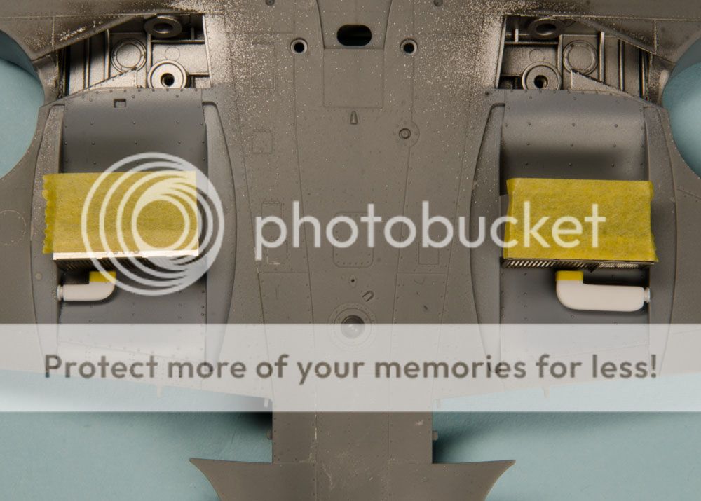

Endelig kan jeg komme videre med hjulbroennene.  De er sparklet og pusset og noen faa panellinjer risset opp igjen.  Naglene som er stoept i plasten ble historie i prosessen, og jeg har brukt Archer Fine Transfers sine nagler.
Det er en luke i hjulbroennen og som forsvant i pussingens hete, og den erstattet jeg med selvklebende aluminiumstape og et pianohengsle av strukket stoeperamme.
Naa skal alt faa toerke over natten og saa er det dekklakk og forhaapentligvis vinger sammen i loepet av uken.
